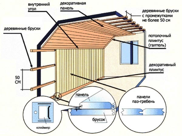

Я чаще всего делаю каркас из деревянных реек, к ним проще крепить панели МДФ, можно обойтись мелкими гвоздями, без всяких кляммеров и саморезов.
Каркас монтировать не сложно, важно выставить все рейки в ноль и не забывать что шаг надо делать не менее пятидесяти сантиметров, тогда панели будут без провисов смотреться на потолке.
В случае каркаса из профилей, так же можно обойтись без кляммеров, достаточно в шип закрутить саморез по-металлу.
Так будет быстрее, но я бы всё же посоветовал купить кляммеры, дело в том что благодаря им Вы сможете снять панели не повредив их, вдруг возникнет необходимость их снять для чистки, или окраски, да и сам каркас можно использовать повторно, к примеру под гипсокартон с дальнейшей шпаклёвкой и окраской.
Я начинаю монтаж каркаса с присверливания реек по-периметру потолка, естественно всё по уровню, затем присверливаю поперечные рейки, рейки по-периметру "работают" маяками.
Рейки креплю ударными дюбелями.
А дальше уже "детский конструктор".
На панелях МДФ есть шип и паз, вставляем шип в паз, фиксируем гвоздями и так панель за панелью.
Важный момент, первую панель крепите шипом к стене.
В конце работы, на потолке, устанавливаем или уголок, или потолочный плинтус.
Бывают уголки для панелей МДФ в которые вставляется панель МДФ, если Вы купили такие, то естественно по-периметру вставляем МДФ панели в них, но такой вариант используют реже, проще, да и красивее, "отбить" потолочным плинтусом (багетом), тем более и по цвету можно подобрать подходящий, или покрасить самостоятельно.

Наиболее распространённым способом крепления панелей из МДФ является способ с применением металлических кляймеров. На потолок необходимо закрепить планки или брус, с шагом около полуметра, которые выполнят роль обрешетки. Крепить обрешетку нужно посредством перфоратора, дюбелей и шурупов. Для экономии свободного пространства, высоты потолка, можно применять рейку достаточной ширины и высоты, примерно три на один сантиметр. Теперь начинаете крепить панели с дальнего края. У первой панели срезаете шип, и крепите этот край на саморезы, так как сверху они закроются плинтусом. Далее крепите свободную часть панели с шипом при помощи кляймера, вставив его в паз, и прибив его к планке обрешётки небольшим гвоздиком. Повторяете процедуру по всей поверхности потолка. Последнюю панель обрезаете, подгоняя по размеру, и крепите на саморезы. Далее крепите потолочный плинтус. И не забудьте об электрике, проводах и отверстиях под лампочки.
