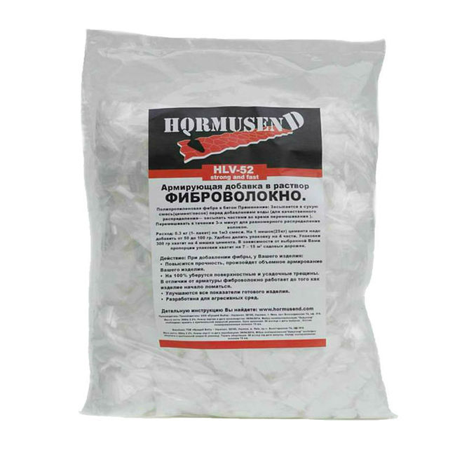

Да! это очень хороший материал, способный придать высокую прочность и долшовечность бетону.
Преимущества такого раствора с фиброволокном это:
  • высокая прочность
  • отсутствие усадки после заливки
  • высокие эксплуатационные качества из-за отсутствия трещин
  • мороз таким дорожкам не страшен
  • при заливке полов таким раствором они готовы сразу к финишным покрытиям каким-либо материалом типа паркет, ламинат и мн. др.
  • ну и скорость работ с таким раствором намного выше нежели с обычным, т.к. обычный раствор необходимо еще и равнять, шлифовать и т.д.
А вот про недостатки такого материала ничего плохого не скажу, их просто нет и цена приемлемая.
При устройстве бетонных дорожек, Вам необходимо в первую очередь
  • сделать разметку и выставить маяки;
  • далее соорудить опалубку из брусков (досок);
  • ну и последнее это подготовка раствора (цемент м400 с песком в соотношении 1/3) в бетономешалке или с помощию строительного миксера, для равномерного распределения фибро волокон. Расход фиброволокна 600 г на 1 м. куб. бетона
