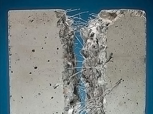

Сталефибробетон - трёхкомпонентный бетон, который в последнее время становится всё более популярным на рынке мира, там где к строительству подходят ответственно и требуют высокое качество строительного материала...
Сталефибробетон состоит из:
  • Крупный щебень
  • Раствор
  • Фибра
С первыми двумя пунктами всё просто, а вот третий пунк для нашего рынка пока новый.
Фибра - это стальные волокна, которые заменяют при использовании о состава арматуру и кстати являются более дешёвым материалом по сравнению с применением арматуры как из самой стоимости материала, так и строительных работ по её закладке.
Фибра по своему составу делиться на:
  • стальную,
  • базальтовую,
  • полипропиленовую
Сталефибробетон это тот же самый бетон обычных марок, только при его производсве (замешивании) в его состав добавляются волокна полимерные, металлические либо природные (к примеру вспененный базальт).
Данный наполнитель придает бетону более упругую текстуру, которая противостоит вибрациям и прогибам, что существенно повышает его прочность.
Конечно армированному бетону этот вид бетона (сталефибробетон) не может быть альтенативой, но свою нишу он уже нашёл, в том числе для производсва армированных изделий.
К примеру дорожные плиты и покрытие, так же разного рода площадки.
Дешевизна наполнителя для сталефибробетона незначительно увеличивает его себистоимость, так что его применение всё больше расширяется.
Это можно сказать сравнительно новый вид строительного материала, который завоевывает рынок. Он по всем характеристикам очень выгоден, во первых а это самое важное в нем не используется арматура.
Сталефибробетон или сокращенно (СФБ) — это вид дисперсно-армированного железобетона. Его изготавливает из мелко - или крупнозернистого тяжелого бетона,а вот вместо арматуры применяют стальные фибры, их равномерно распределяют по всему объему.
Применение этого материала значительно уменьшает трудозатраты и материальные затраты что весьма выгодно сказывается при этой технологии. Применяется СФБ в строительстве государственных обьектов особой сложности так же его применяют для строительства военных обьектов и взлетно посадочных полос, пирсов для кораблей и так далее.
Сталефибробетон - это специальный бетон, усиленный стальными волокнами - обрубками троса. Противостоит разрушению при помощи механических средст. Используется для особо ответственных объектов, типа помещений банковских хранилищ.
