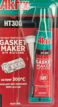

Один из вариантов - gasket maker ht300, этот герметик именно для высоких температур и предназначен. По внешнему виду герметик в упаковке выглядит так:
До 250 градусов он может долго выдерживать, максимально до 300 градусов. Прочность хорошая, он не дает трещин, не делается ломким и не сжимается. Консистенция в тюбике однородная, он не оседает, надели насадку и выдавили сколько вам нужно. Не боится влаги.
Поверхность нужно подготавливать - зачистить при необходимости, протереть растворителем. Клеить нужно при температуре комнатной, поверхность не должна быть нагретой выше +40 или охлажденной ниже +5 градусов.
Настоятельно рекомендую вам ничем не перетягивать стекло - под большой температурой давление еще больше увеличится и стекло в конце концов лопнет.
