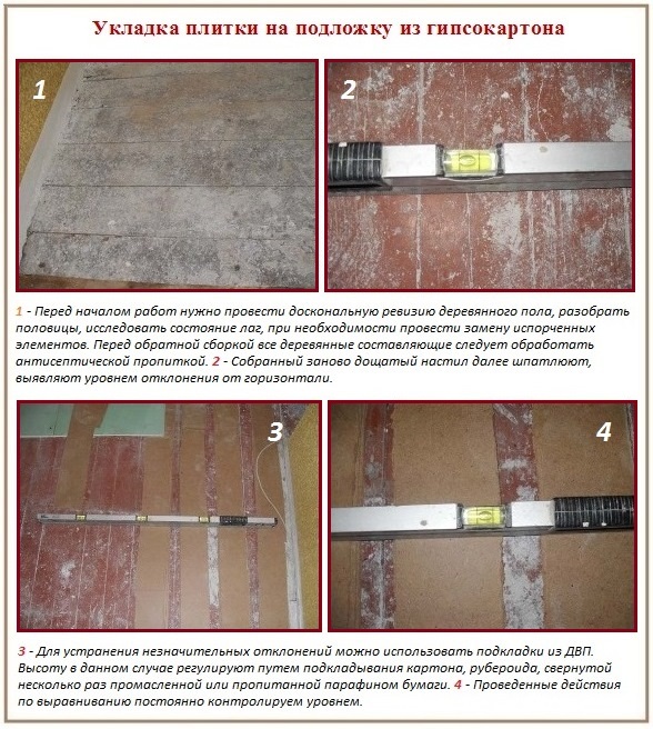

Половую доску надо проверить целостность, доска должна быть без гнили.
Ещё лучше убедиться и в без проблемности лаг под доской, лаги пропитать антисептиком.

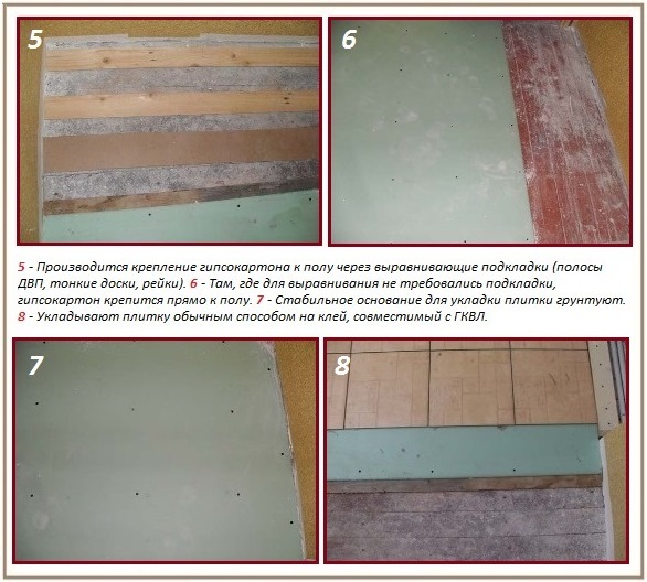

На полы можно положить ГВЛ (он прочней ГКЛ), крепится к дереву саморезами, дальше уже на ГВЛ кладём плитку (через грунтовку с просушкой).

По деревянным полам можно сделать стяжку, кстати стяжку можно сделать и вообще убрав дерево вместе с лагами.

Пожалуй, наиболее простым и доступным вариантом при выполнении работ самостоятельно (своими руками), будет укладка гипсокартонных листов.
Первым делом необходимо все же сами деревянные полы хоть немного подготовить. Если видите какие-либо слабые стороны, необходимо произвести ремонт покрытия. Далее, на пол выкладываются листы влагостойкого гипсокартона (ГКВЛ) . При этом, по периметру помещения необходимо оставить небольшой технический зазор, который впоследствии заполняется герметиком, а всю площадь грунтуют универсальным праймером.
Если положить гипсокартон в два слоя, можно добиться большего качества поверхности. Мне кажется, для такого дела не следует жалеть денег. Лучше потратиться на пару лишних листов гипсокартона, чем потом переделывать работу полностью. При этом, швы гипсокартона во втором слое не должны совпадать со швами гипсокартона первого слоя .

Керамическую мелко - форматную плитку, к которой относится метлахская плитка, можно укладывать только на специально подготовленную поверхность, иначе она со временем отвалится. Допускается выравнивать деревянные полы методом стяжки, с дополнительным армированием. В крайнем случае, пол можно выровнять цементными панелями.
