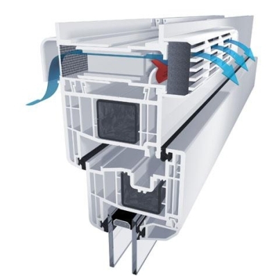

  • регулярно открывать форточки и проветривать помещения, даже зимой. Правильным решением будет установить в верхней части оконных рам клапаны проветривания:

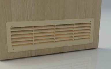

  • если под внутренними дверями в квартире малый зазор (менее 10мм) или установлены уплотнители по периметру, то в нижней части дверей нужно вырезать вентиляционные отверстия и закрыть их декоративными решетками:

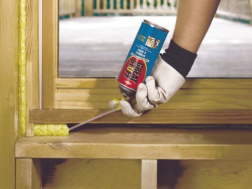

  • нарушения при монтаже окна;
  • нарушение герметичности отделки окна.
Как правило размещение под подоконником качественного и эффективного радиатора отопления, а так же дополнительного вентиляционного клапана КИВ, позволяет полностью устранить проблему. И в большей степени конденсат появляется зимой из - за резких перепадов температур, так как окно холодное, а влага избыточна, и внутри помещения недостаточна циркуляция теплого воздуха.
