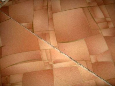

А вот как этот линолеум выглядел.
Так что здесь как говорится все наоборот. Возможно это связано с качеством или экологичностью. Вот здесь получается, как по идее. В любом случае все зависит от конкретной ситуации и если ширина вашего помещения 2 метра , то конечно брать 4 метровый неимет смысла его и переносить сложнее да и резать не просто, и тем более всетаки самый дешовый это линолеум шириной 2 метра у большинства фирм.

Цельный кусок всегда будет предпочтительнее, его и обрезать потом по сложной конфигурации можно и просто уложить в комнате единым массивом. Стыки - проблемное место, туда вода затекать будет, они просто на вид не эстетично выглядят, да и повреждения в этих местах делаются легко.
Самые, скажем так, ходовые размеры 2-4 метра в ширину, по 1/2 метра шаг, то есть то 2 метров прибавляют по 0,5 метра. Если продажа идет по погонному метру, то для площади следует высчитать квадратные метры. Умножают длину, соответственно, на ширину. Теперь по выгодности приобретения - если, например, комната 4,8 метра, то брать нужно 5-ти метровый в ширину линолеум. Остатки, конечно, уйдут в мусор, зато не будет стыков.
Вы совершенно правильно мыслите, что купить два куска шириной два метра, выйдет дешевле, чем купить кусок шириной четыре метра, но при укладке два куска вы получите посередине стык, который во первых будет портить всю красоту, а во вторых со временем может стать очень заметным и мешающим.
