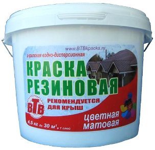

Наверное, вы имеете ввиду как покрыть крышу резиновой водоразбавляемой краской.
Эта краска идеально подходит для любого вида крыши. Даже наносить ее можно на металлическую поверхность без предварительной очистки от ржавчины.
Она есть разных цветов и не меняет свой окрас со временем. Не боится ультрафиолетовых лучей. Не трескает и не шелушится со временем. Как минимум лет на 10 ваша крыша будет надежно защищена.
На поверхность крыши ее можно наносить кистью или валиком.
Материал экологически чистый - ею можно даже покрывать внутри резервуары для питьевой воды.
Расход такой краски - от 250г/м.кв до 400г/м.кв в зависимости от обрабатываемого покрытия.
