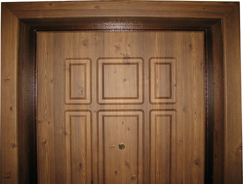

Дверь с откосами из МДФ имеет очень презентабельный вид:
Да сейчас панели из МДФ приобрели просто небывалую популярность и это очень хорошо так как этот материал действительно хорош для таких работ. Собственно установка откосов на дверные проемы уже достаточно давно не является секретом и такие работы проводят достаточно просто. Поверхность на которую устанавливается МДФ панель должна быть подготовлена, то есть оштукатурена или на обрешетку. Крепить откосы можно на шурупы а затем их можно закрыть декоративными заглушками или пленкой или эти откосы можно приклеить специальными клеями. Вот примеры таких работ с установкой откосов из МДФ:
