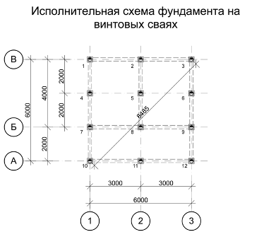

Если планируется двухэтажный дом 15 на 9 метров со стенами из керамзитобетона.
Винтовые сваи обязательно устанавливаются на всех наружных углах и на пересечении внутренних стен с наружными и между собой. Исходя из общей нагрузки будущего дома на фундамент рассчитываются дополнительные места установки свай.
Возможны варианты установки промежуточных свай под длинные стены.
Учитывается также несущая способность сваи и исходя из этого подбирается ее размер.

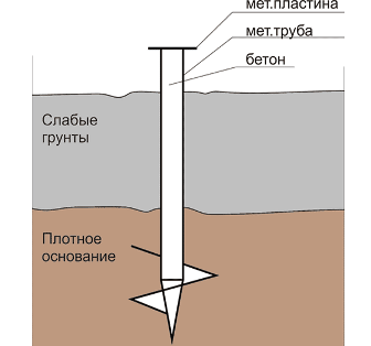

Длина винтовых свай зависит от двух показателей:
  • глубины промерзания грунта в вашем регионе;
  • глубины залегания плотного основания.
Какой показатель окажется большим, с учетом его и будет определяться длина сваи.
