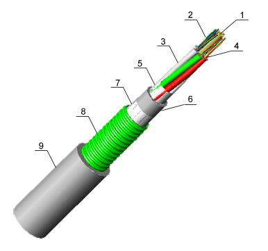

Для подключения дома к электролинии используют особой вид токонесущего провода - силовой кабель. В отличие от обычных кабелей и проводов он имеет сложное строение с несколькими слоями изоляции.Сопротивлен­ие изоляции кабеля это диэлектрические показатели всех слоев . В силовом кабеле проложены несколько жил с токопроводящими проволоками ( медные или алюминиевые). Если соединить голые проволки , то происходит замыкание, поэтому они имеют диэлектрическую изоляцию, как у провода. Для уменьшения потерь и электробезопасности жила отдельно изолируется. Затем уже все жилы для прочности изолируются несколькими слоями. Мегаомметром определяют общее сопротивление изоляции, а в лаборатории уже послойное. Вероятнее всего ваш кабель хоть и старенький, но еще послужит, поэтому электрики и требуют заключение специалистов.
