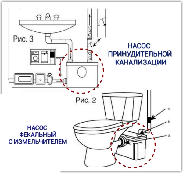

Может быть в вашем случае, будет целесообразно установить систему принудительной канализации.
Речь идёт о насосе фекальном с измельчителем внутри. Данная система принимает на в себя все стоки, измельчает их, и под давлением отводит по трубе 38-40 диаметром.
Установка данной системы позволит Вам благополучно пользоваться канализацией старого типа с диаметром 50. При этом избегать засоров и других неприятностей .
