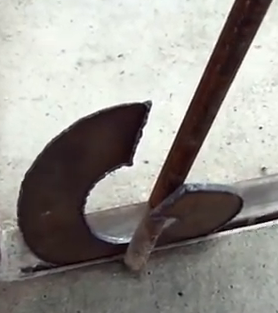

Сначала на листовом металле рисуем окружность диаметром 300мм и внутри ее еще одну - диаметром нашей трубы 108мм:
Резаком вырезаем нашу деталь и разрезаем полосу под прямым углом. Зажимаем заготовку в тиски или подходящую для надежной фиксации щель и с помощью лома разгибаем металл и получаем винт:

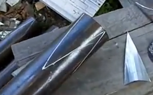

Один из концов трубы делим на 4 сектора. Изготавливаем шаблон в виде правильного треугольника с высотой, равной двум основаниям и делаем разметку:

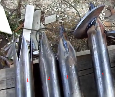

Вырезаем треугольники по разметке, сгибаем лепестки друг к другу и свариваем их между собой. На "заточенную" трубу одеваем винт и также привариваем.
Винтовая свая готова, осталось ее покрасить и дать высохнуть.
