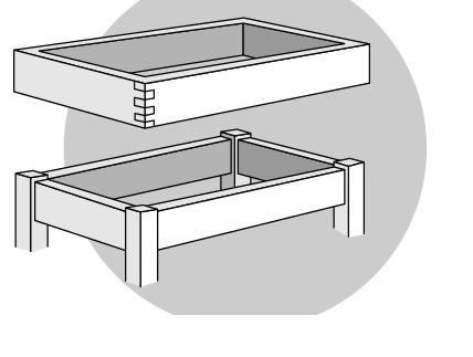

Подстолье бывает разным. Обычно это ножка с крестовиной по нижней и верхней части, но этот вариант подстолья подходит для маленьких столов. Если стол большой, имеет прямоугольную форму, тогда такое подстолье его не удержит в равновесии. Нужны царги.
Царги это опорная рама, расположенная под столешницей, скрепляющая ножки таким образом, чтобы они не шатались, придает устойчивость конструкции.

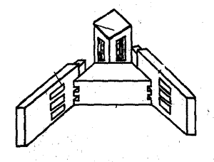

схематическое изображение

При изготовлении царгового подстолья используют два вида крепления царг: открытые шипы, закрытые шипы. Открытые шипы видны невооруженным глазом, закрытые не видны, так как они вставляются в сами ножки стола. В одну ножку идет два шипа разных царг по внутреннему углу изделия.
Открытые шипы при креплении царги подойдут для столов среднего размера, это крепление имеет способность расшатываться, поэтому для очень длинной столешницы оно окажется слабым. В лучшем случае его можно усилить, если сделать еще одно-два дополнительных крепления по длине стола через каждые 50-70 сантиметров, вдоль и поперек.

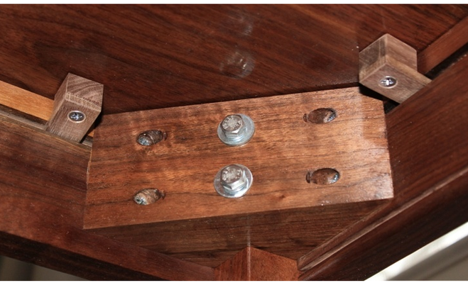

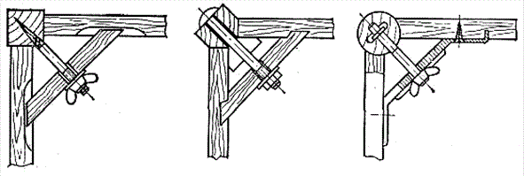

Для длинной столешницы лучше подходит крепление царг при помощи закрытых шипов. Ножки стола можно взять утолщенной формы кверху изделия, сами шипы сделать длиннее. Для того, чтобы соединение было еще прочнее, дополнительно делают "сухарь", он вставляется в угол по внутренней стороне крепления двух царг и ножки стола.
"Сухарь" в свою очередь тоже вживляется на закрытых шипах в царги, если он из дерева. Железный "сухарь" крепят на болтах к ножке стола и царгах по углу внутренней стороны крепления.
Царги стола, это соединительный элемент (планки) соединяющие ножки стола в одну конструкцию.
Подстолье это, та часть стола на которую крепится столешница.

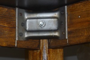

Тут особой сложности нет, покупаем вот такие уголки
(опоры) для крепления царг и ножек стола.
При помощи этой фурнитуры собирается царговый пояс.
Царги попарно одинакового размера (и длина и ширина).
Уголок крепится саморезами.
Далее устанавливаем ножки (ножки крепятся этим же уголком), и в самом конце крепление столешницы к царговому подстолью.

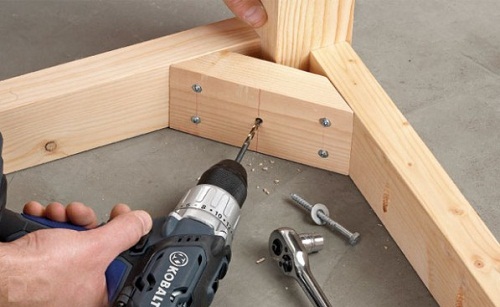

При желании можно обойтись без покупной фурнитуры, вместо уголка использовать подрезанный под углов в 45-ь градусов, брусок, вот фотография,
к бруску крепим и ножки и царги, крепление саморезами по дереву.
Что бы удобно было собирать конструкцию, работаем на ровной горизонтальной поверхности.

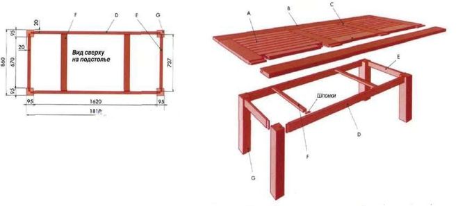

Подстолье стола состоит из четырех ножек и царг. Ножки и царги можно изготовить из древесины хвойных пород, а соединяются между собой стяжками, это может быть: специальные винты с гайками, деревянные или металлические бобышки. Деревянные бабышки соединяют с царгами с помощью прямых ящичных шипов или шипа "ласточкин хвост", соединение в первом варианте наиболее жесткое и прочное, то что надо при изготовлении столов больших размеров.
Какие детали, какого размера потребуется для изготовления подстолья для столешницы 2,5x1,1 м:
  • продольные царги (D) - 2 шт. 36х75х1700 мм
  • поперечные царги (E) - 2 шт. 36х74х750 мм
  • затяжки подстолья (F) - 2 шт. 36х60х729 мм
  • ножки (G) - 4 шт. 95х95х714 мм
Если столешница длинная, то для необходимой жесткости большие царги (d) соединить двумя затяжками (f) и зафиксировать парами плоскими шпонками, которые вклеены в пазы царг и затяжек.
Столешница крепится к подстолью шурупами 06 длиной 100мм.
