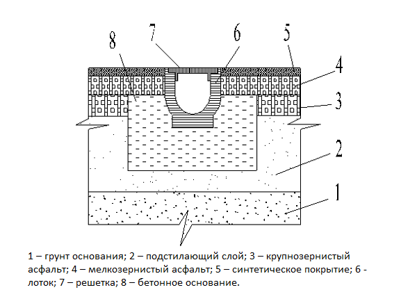

Установка водотводных лотком делается по простой схеме:
по чертежу роется траншея в которую укладывается сначала песок 5 см. затем щебень 5 - 7 см. и затем бетонируется лоток
примыкание ж/б лотка к финишному покрытию в обязательном порядке проливается либо битумом либо герметиком что хорошо видно на схеме. Затем когда лоток установлен устанавливается верхняя решетка.

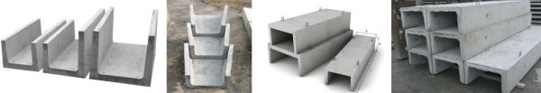

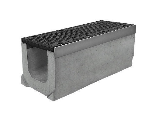

Наиболее простая схема устройства водостока получается в случае использования предварительно изготовленных типовых бетонных лотков
которые после укладки накрываются металлическими решетками

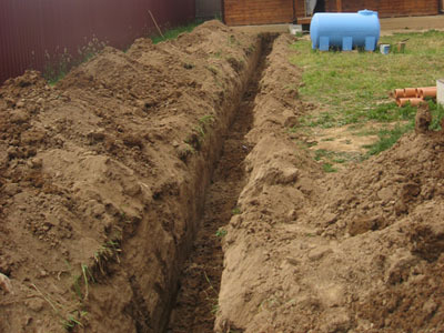

отрывается траншея с шириной вдвое большей, чем ширина бетонного лотка
в траншею укладываются лотки, а образующиеся между ними стыки герметизируются бетоном. По бокам лотков засыпается камень, который покрывается щебнем и ранее вынутым грунтом. Верх лотков накрывается решетками. Работы завершаются уплотнением засыпанного грунта или укладкой тротуарной плитки, хотя иногда применяется и асфальтовое покрытие.
