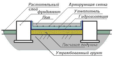

Если под бетонным полом нет подпола (подвала), то как таковая система вентиляции не нужна. В этом случае стоит большее внимание уделить гидроизоляции и утеплению бетонного пола.
Примерная схема обустройства такого пола может выглядеть следующим образом:
