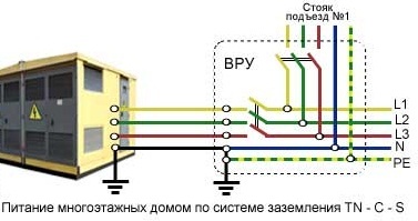

Прежде всего нужно определится какая система заземления стоит в Вашем доме. Сделать это легко достаточно посмотреть в щиток и Вы увидите сколько основных проводов подходит к нему. Если 5 то пятый провод как раз и является заземляющим, Затем нужно в квартире установить розетки с заземлением и провести заземляющий провод к пятой жиле. Таким образом Вы решите проблему заземления в квартире. Вот наглядно это выглядит так:

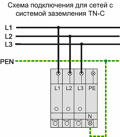

В старых домах система несколько иная называется она TN-C, в которой в которой на всём ее протяжении нулевые проводники (рабочий и защитный) совмещены в один нулевой проводник (PEN).
Выглядит это так:
Такая схема очень старая и она применялась в домах построенных еще в СССР, поэтому такую систему нужно переоборудовать. Своими силами в многоквартирном доме это сделать весьма и весьма трудно, поэтому лучше вызвать специалистов.
Из всего сказанного можно сделать вывод: в некоторых случаях сделать монтаж заземление в квартире непросто. Все будет зависеть от системы, которая установлена во всем доме. И если это система TN – C – S либо же TN – S, то заземлить можно и самому (то есть провести провода по квартире). Если же это устаревшая TN – C, то в случае отдельно взятой квартиры не поможет даже опытный электрик. Всю систему нужно менять по всему дому только так и других вариантов нет.
