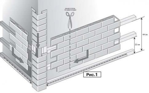

Непосредственно обшивку цоколя да и всего дома на готовый, утепленный каркас необходимо начинать со следующего:
  • Узнать длину цоколя и исходя из полученных размеров- произвести оптимальный и симметричный раскрой первого и последнего элемента винилового цоколя (необходимо учитывать стартовые углы.
  • Отбиваете горизонтальную линию верха цоколя- это будет ориентиром для монтажа элементов.
  • По уровню отмостки (может повторять уклоны местности и быть не строго горизольной) крепите стартовый профиль цоколя.
  • Монтируете угловой профиль (если предусмотрен цокольной системой).
  • Непосредственный монтаж элементов цоколя.
Все цокольные элементы, с которыми мне приходилось сталкиваться, соединяюся в нахлест и никакого соединения листов не происходит. В основном начинать работу надо с левого угла.
