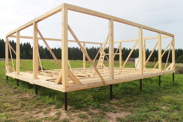

Собираюсь самостоятельно строить деревянную веранду на даче. Материал есть, инструмент так же в наличии, а вот опыта в таком строительстве нет. Подскажите пожалуйста, где взять схему обвязки каркаса на деревянную веранду?
Самая простая схема обвязки это горизонтальные брусья по фундаменту и по верху конструктива. Найти такую схему в интернете проще некуда.
Вопросы могут возникнуть уже по нюансам, например чем закреплять обвязку и каковы ее узлы, например для соединения дерева на стыках и в пересечениях. В интернете довольно много всяких схем, под разные формы и типы беседок, и есть сайты где достаточно подробно описывается и показывается.
При строительстве деревянной веранды возведение каркаса похоже на строительство детского конструктора. То есть сначала Вы делаете фундамент, на который делается нижняя обвязка деревянных блоков и брусьев. После возводятся вертикальные опоры и каркас для окон и дверей. А затем уже делается верхняя обвязка. Так что сложностей при возведении каркаса для такого типа веранды возникнуть не должно.
