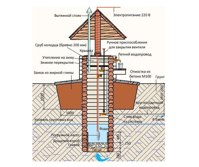

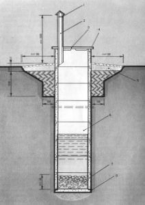

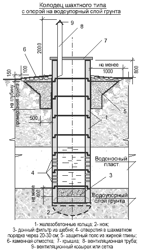

Не совсем понятно чертёж какого колодца Вас интересует, закину несколько чертежей колодцев, на выбор.
Колодцы по своему устройству разделяются на несколько видов, это: трубные колодцы, буровые колодцы, ключевые, трубчатые и шахтные.
Шахтный водозаборный колодец более распространенный вариант. Его можно копать вручную, при условии, если водоносный пласт залегает на незначительной глубине. Он состоит из оголовка, главного ствола, водоприемника и зуммера.
Надземная часть оголовка -верхняя часть колодца, защищенная коробом с перекрытием, чтобы в шахту колодца не попадал мусор. Подземная часть это глиняная подсыпка (глиняный замок) в виде опоясывающего кольца у нулевого уровня и отмостка.
Вместо деревянного сруба шахта колодца используют и железобетонные кольца.
