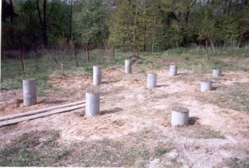

Если предположить, что на земельном участке, где предполагается строительство, залегают плотные грунты (песчаные или глинистые почвы, супеси и т.д.), способные без проблем выдержать нагрузку от небольшого дачного домика, то наиболее экономичным вариантом фундамента будет в этом случае столбчатый фундамент.
Такой фундамент создается путем монтажа отдельных столбиков, устанавливаемых на песчаную подушку по периметру будущего дома под несущими стенами с шагом от метра до 2,5. Материалом для столбиков может служить кирпич или бутовый камень, скрепленные цементно-песчаным раствором, а также монолитный бетон или сборные железобетонные блоки. Их нижняя часть заглубляется в грунт, а верхняя соединяется посредством ростверка из древесины, на который и будет смонтирована конструкция дома.

Вначале выполняется разметка земельного участка и намечается, где должны быть выкопаны ямы для установки столбиков. После выполнения земельных работ и устройства песчаной подушки устанавливаются столбики выбранного типа. Сверху они накрываются рубероидом, а затем брусом или досками, которые соединяются гвоздями в единую конструкцию ростверка.
Главной особенностью является необходимость установки столбиков таким образом, чтобы их отметка была на одном уровне.

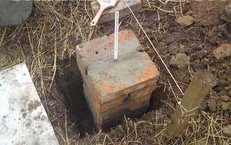

Одним из самых бюджетных вариантов для не большого дачного домика есть устройство столбчатого фундамента.
Выполняется он из полнотелого красного кирпича (силикатный применять нельзя) на цементно-песчаном растворе.
Под каждый столб нужно выкопать яму, сделать основание под него из песка (сантиметров 20), уложить рубероид или плотную (не менее 200мкм)пленку и выкладывать столб с обязательной перевязкой кирпичей.
Столбчатый фундамент нужно обязательно обработать обмазочной гидроизоляцией.
Можно также использовать асбестоцементные трубы в качестве столбов и заполнить их бетоном.

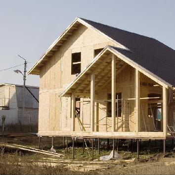

При слабых (торфяных) или пучинистых (суглинок) грунтах лучше использовать винтовые сваи. При этом варианте отпадает потребность в земляных и гидроизоляционных работах фундамента.

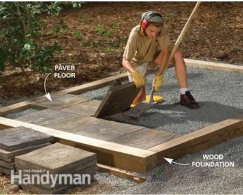

Для самых бюджетных вариантов дачного домика основание выполняется без проведения бетонных работ. Просто выбирается наиболее возвышенное место участка. Грунт на нем утаптывается. А дальше насыпается щебневая подушка для обеспечения дренажа. Прямо на нее и ставится рама для домика. И укладываются полы.
