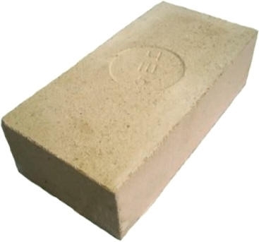

Марка кирпича из шамотной глины ША - 14, это как раз тот кирпич который применяется для строительства каминов и других печных агрегатов где температуры могут достигать 1 400 градусов по цельсию. Есть конечно же и другие марки кирпичей выдерживающие более высокие температуры но для каминов они не нужны. Купить этот кирпич можно в городе Красноярске цена на этот кирпич - 112.00 штука. Выглядит этот кирпич так.
