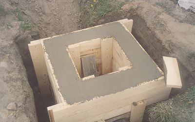

Для колодца нужно подготовить прочное и надёжное основание, для этого стоит выкопать углубление, размеры которого стоит брать по размерам колодца, потом стоит собрать из подготовленных досок обрешетку и залить подготовленным раствором.
колодезь
При желании, на дно можно положить ПВХ пленку.
После того, как будет готово основание, на него выставляем колодезь.

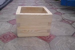

Из досок собираем квадрат, это будет основа колодца, нужно сложить первый ряд и зафиксировать его при помощи гвоздей.

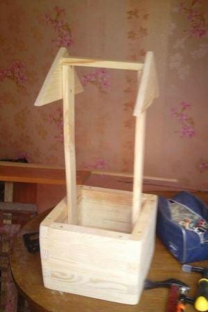

Следующий этап, это подготовка досок, высота которых будет 1 метр и 50 сантиметров, ширина досок может быть разной, в зависимости от дизайна будущего колодца, например, можно сделать 10 – 20 сантиметров. Доски стоит прибить к низу колодца напротив друг друга.
колодезь

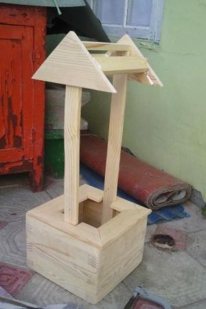

По бокам крепит подготовленные треугольники. Следующий этап, это изготовление бортиков для колодца, ширина которых должна быть около 20 сантиметров.
