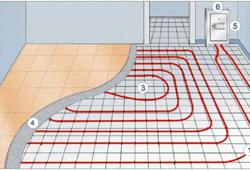

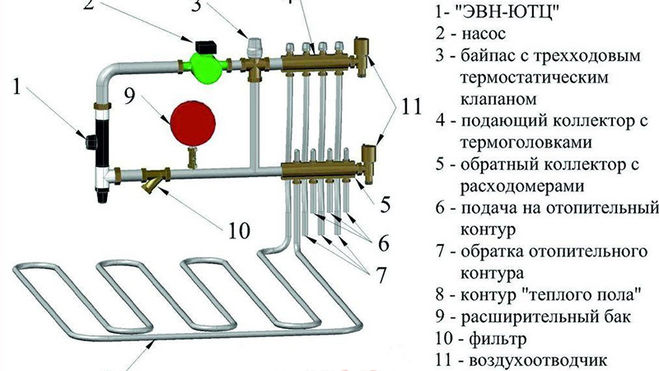

для начала нужно подготовить основание для укладки труб затем сделать монтаж в виде улитки или спиралью как Вам больше подходит. После чего нужно все заливаем стяжкой, далее делаем подключение по такой схеме:
А это подключение улиткой:
