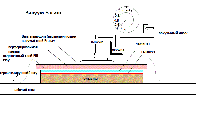

Производство углепластика в России сейчас непрерывно повышается его изготавливают как большие производства так и маленькие частные фирмы. Оборудование которое применяется в малом бизнесе это универсальное оборудование которое рассчитано на небольшой срок использования. К нему относится:
технология Вакуумбэгинга (Vacuum bagging) – производство композита с использованием вакуумного мешка. Выглядит такое приспособление вот так -
В него входят:
  1. оснастка
  2. ламинат (армирующий материал)
  3. жертвенный слой (Pill Play)
  4. перфорированная плёнка
  5. впитывающий слой (Braizer)
  6. вакуумная пленка.
