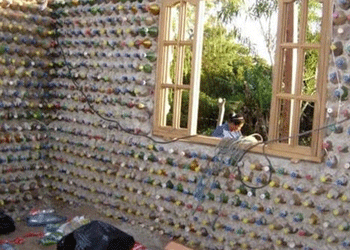

Количество может быть разным, вот фотография,
как Вы видите между бутылками раствор, его толщина может быть разной.
Если в среднем, то около 200-т бутылок на квадратный метр.
На дом средних размеров около 10 000-ь стеклянных бутылок.
