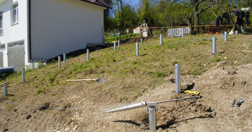

Есть ручной способ более дешевый это вкручивание металлических свай.

Такие металлические шпунты используют в виде пакета, погружая одновременно по 2-3 шпунта, скреплённых одним наголовником. И такие шпунтовые пакеты, и деревянные сваи забивают при помощи маленького копра из дерева, с подвешенным молотом. Также пригодятся стропы, чтобы поднимать сваи при их установке, закреплять их. При забивании шпунтовых свай в твёрдых грунтах, на их острие используется специальный башмак. Для головки применяется металлический бугель, не позволяющий сваям разрушиться.
