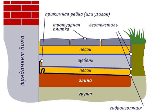

Для наглядности размещаю ниже схему устройства типовой плитной отмостки, чтобы можно было представить примерный объем работ по демонтажу
