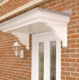

В интерьер фасада хочу добавить лепнину из полиуретана. В основном на откосах дверей, окон и под крышей. Необходимо правильно подготовить к покраске, но как я не в курсе. Подскажите пожалуйста, какая технология водостойкой пропитки лепнины из полиуретана?
О какой водозащитной пропитке для лепнины из полиуретана может идти речь?
В водостойкой, или водоотталкивающей пропитке нуждаются материалы, способные впитывать влагу. Полиуретан к таким материалам не относится.
Нет необходимости защищать поверхность лепнины из полиуретана от воздействия влаги. Такая лепнина не только не боится воды, но и не реагирует на перепады температур, устойчива к воздействию УФ лучей.
Благодаря своим свойствам полиуретановая лепнина - наиболее подходящий материал для декорирования фасадов.
Единственное, о чем вам стоит позаботиться - о правильном выборе краски для лепнины.
Вам нужна краска на водной основе, подходящая для фасадных работ.
Нельзя использовать ацетоносодержащие краски. К таким краскам относятся краски, для разбавления которых требуется растворитель 646 - нитрокраски, алкидные эмали.
Полиуретановая лепнина не нуждается в какой либо подготовке под покраску, этот материал достаточно стойкий к агрессивным средам. Но как и любой материал его можно красить, красят для того чтобы сгладить его пористую поверхность он очень хорошо притягивает пыль и грязь которую затем очень сложно удалить.
