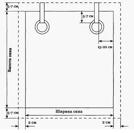

Заготавливаете два отреза ткани, лучше плотной с разными пропитками (грязеотталкивающими­, антибактериальными). Размеры ее должны быть по ширине:
• ширина стекла плюс 2-4 см;
• по длине – длина стекла плюс 5-10 см.
Для того, чтобы сделать шторы также нужны ленты (шнуры) длиной - две длины полотна и плюс 25 см. Для креплений можно приобрести кассетную систему либо изготовить ее самостоятельно из деревянного бруса или металлической трубы.

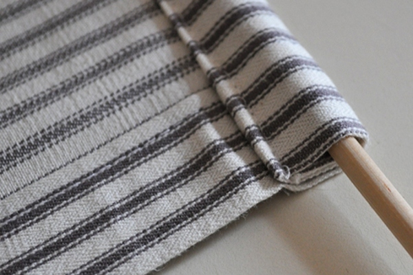

Полотна вырезать, сложить лицевыми сторонами и сшить с трех сторон, чтобы получился «мешок».
Затем его следует вывернуть, свободный край подвернуть на 5-7 см и прострочить. В полученный «кармашек» вставить утяжелитель.

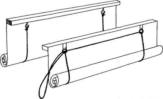

Далее следует закрепить на планку держатель. Здесь вариантов может быть несколько. Если планка из дерева, то можно воспользоваться степлером и скобами. Если металлическая, то обвернуть материал вокруг нее и прострочить. Как вариант, вшить молнию – это облегчит снимание и надевания шторы для стирки.
К верней части шторы с помощью двух лент крепите по кольцу (как показано на схеме).
Далее в них будут продеваться шнуры, предназначенные для скручивания полотна.

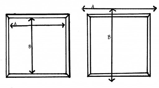

Первым делом необходимо произвести замеры оконного проема. И тут необходимо сразу определиться. Дело в том, что римские шторы можно крепить на стене НАД оконным проемом и в самом оконном проеме. Тут уж кому как удобнее. Исходя их этого в первом случае необходимо замерять ширину самого оконного проема и добавить сантиметров 5-10, а длину сделать минимум на 30см больше высоты окна.

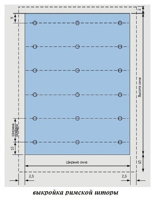

Также можно воспользоваться вот такой табличкой (в ней отображены высота окна, число складок, которые необходимо сделать, расстояние между этими складками):
Размеры не обязательно должны быть именно такими, как в таблице, можно выдумывать что-то свое, например, увеличивать расстояние между складками и тп.
В итоге, должен получиться вот такой раскрой:
В местах штрих-линии необходимо сделать кармашки в которых будут находиться прутья для жесткости. Внизу делается кармашек для брусочка-утяжелителя.
