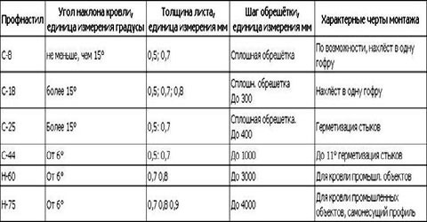

При монтаже профлиста Н-60-0,8 очень важно знать что чем выше более 25 градусов кровля выдержит большие снеговые нагрузки, это нужно учитывать при проектировании. В основном такой лист ложится при угле 8 градусов, тогда не создается залив дождевых вод между стыками. Если градус увеличить от 12 градусов и выше нужно делать обязательно нахлест в интервале от 15 до 20 см. причес все стыки должны быть очень тщательно загерметизированы герметиком. Соответственно нужна хорошая обрешетка вот Вам таблица для разных листов и обрешетки:
