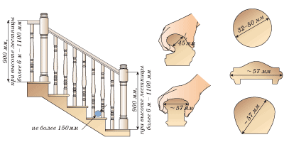

Высота перил, согласно ГОСТу, должна составлять 90-100см. Расстояние от перил до стены должно быть не менее 40см. Варианты перил могут быть следующие:
После того, как созданы эскизы лестничного ограждения, распиливается доска, заготовки обтачиваются на токарном станке. При необходимости изделию придается округлая форма. Далее, все изготовленные элементы лестницы шлифуются.

Самый простой способ изготовления перил заключается в использовании древесного бруса нужного сечения. Вначале изготавливаются балясины. Две из них надо использовать в качестве опор, а остальные подпиливаются под углом 45 градусов и укорачиваются на 5-10 см. На опоры, прибитые к ступеням, укладывается сверху брус, который будет выполнять функцию перил. Если их длина не превышает 1,5 м, то достаточно одного бруса. При большей длине перил следует использовать несколько брусьев, которые стыкуются между собой.
Для перил используются бруски любой формы – прямоугольной, квадратной или круглой, однако верхняя часть бруска обязательно закругляется. Обработку древесины следует выполнять на токарном станке. До установки на лестницу подготовленный брус хорошо шлифуется, чтобы исключить риск травмирования тех, кто будет пользоваться перилами. Желательно также покрыть перила лаком.
