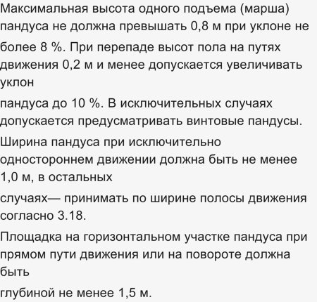

Например, в пункте 3.29 сказано :

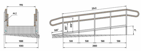

Вот вам образец проекта пандуса с углом наклона 6 градусов ( что не противоречит требованиям СНиП):

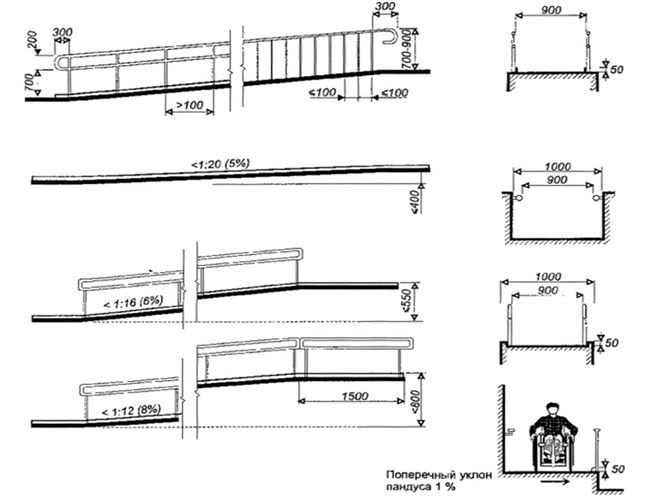

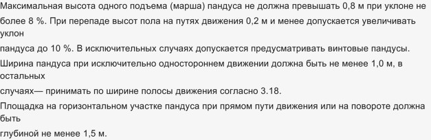

Вот еще небольшая памятка
- это основные параметры пандусов.
