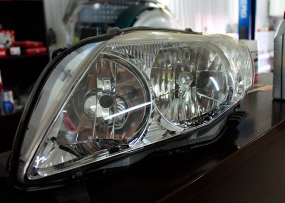

Чем приклеить стекло фары?
NataBres [2K] 10 лет назад
Лопнуло стекло фары, склеили, чем теперь приклеить к корпусу фары, он блестящий, или металлический или покрытие металлом. Какой использовать клей чтобы хорошо держалось и не попадала влага под стекло?
Самый первый и самый простой вариант - это применение для приклеивания герметиков. Герметики можно применять различные, основные: Terodicht – Black, Terodicht – Elastik, бесцветный герметик фирмы Permatex, черный герметик фирмы Abro. Второй вариант - это приклеивание с помощью бутиловой ленты. Она быстро схватывается, склеивает крепко, не зависит от погодных условий. И при первом и при втором варианте приклеивания, поверхность авто обезжиривается, наносятся герметики, прикладывается фара и прижимается секунд на 30.

Вот не плохой клей герметик, для авто стёкл и фар Permatex (Перматекс).
Это именно клей-герметик, то есть о попадании влаги можно не беспокоиться.
Перед нанесением, очищаем поверхность от старого герметика.
Иногда это сделать сложно, можно старый герметик разогреть, затем тряпка с растворителем.
Можно пробовать просто растворителем и ножом, но уйдёт больше времени.
Затем обезжириваем.
А дальше всё просто, наносим герметик, вставляем стекло и чуть прижимаем, лишнее тут же убираем.
Самым распространённым вариантом использования для клейки фары, является герметик.
Подготавливаем для поклейки отрезая необходимых размеров ленту.
Обезжириваем поверхность спиртом для того, чтобы сделать лучшую сцепку.
Прикладываем усилия, придавливая детали друг к другу и выжидаем в течении 30 секунд.
Если помещение холодное, тогда необходимо герметик предварительно прогреть феном.
Второй вариант - это использование бутиловой ленты.
Которая так же наносится на обезжиренную поверхность. \
Бутиловая лента - двухсторонняя липкая лента, которая не содержит различных растворителей и считается надежным материалом.
Согласно информации производителя бутиловая лента имеет массу достоинств:
быстрое схватывание;
хорошая сцепка.
