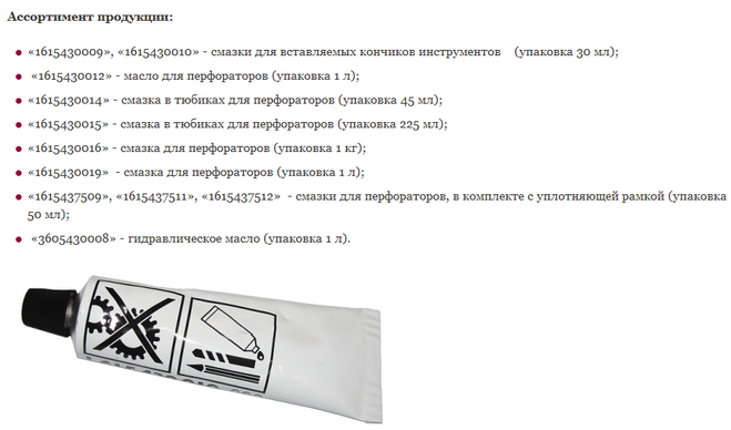

Смазка, разработанная квалифицированными специалистами фирмы Bosch, позволяет эффективно проводить уход за перфоратором. К примеру, существует смазка 1615430009, предназначенная для вставляемых кончиков инструмента, смазка 1615430015 универсальна, но имеет тюбик большого объема - хватит на долгое время. Также существует специальное гидравлическое масло для перфоратора Bosch, продается с маркировкой 3605430008.

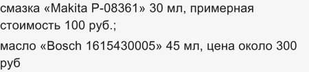

Смазка такого инструмента как перфоратор, занятие ответственное, для каждой детали требуется свой тип смазки. Так, например, редуктор смазывают составами в виде жидкого масла, оно заливается в корпус инструмента в определенной дозе, для этого в перфораторах существуют специальные отверстия, так что, разбирать аппарат нет необходимости. Два наиболее популярных для этих целей препарата:
Требуется смазка и буру, она позволяет уменьшить износ насадок и продлевает срок службы перфоратора. Такую смазку необходимо наносить перед каждым вставлением бура в патрон . Перед использованием смазки, желательно ознакомиться с инструкцией, чтобы не навредить инструменту. Такая смазка уже имеет более густую консистенцию.
Также аккуратно и с умом смазывают и патрон перфоратора. Для данных целей можно подбирать любые смазки, предназначенные для данных целей, но нужно помнить, что от переизбытка или недостатка смазки инструмент может выйти из строя.
Кстати, как уже отмечалось выше, Bosch выпускает свою линейку смазок, с небольшим списком ассортимента можно ознакомиться ниже:
