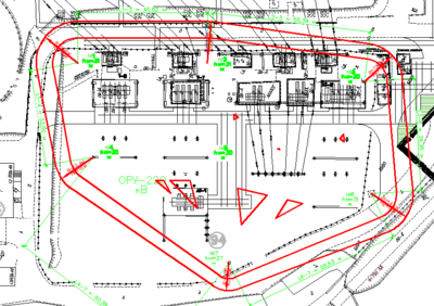

• результаты работы программы отражаются на плоском генплане.

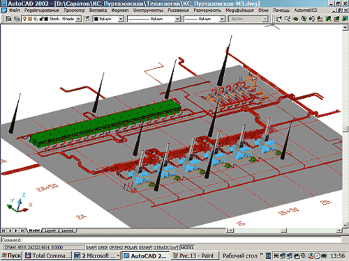

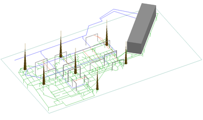

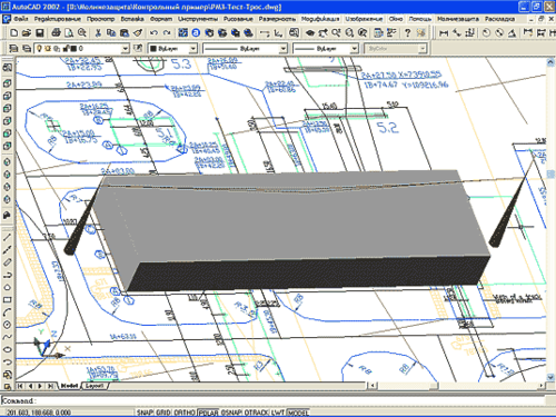

Вот как выглядят исходные данные на экране компьютера, преображенные в вид 3D

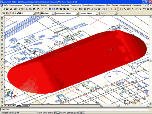

В этом же виде создается зона молниезащиты

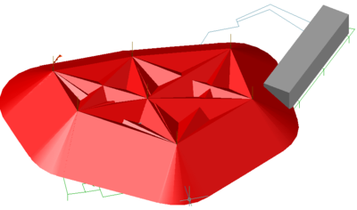

А это пример построения программой горизонтального сечения молниезащитных зон

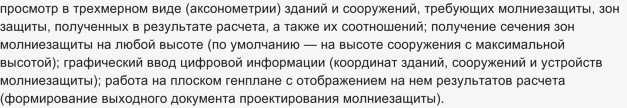

Подсистема РМЗ дает пользователю несколько развернутый круг возможностей которые не дают другие программы, например такие:

Вот на этих снимках хорошо показаны примеры расчетов и распределения различных форм и средств покрытия защиты:
