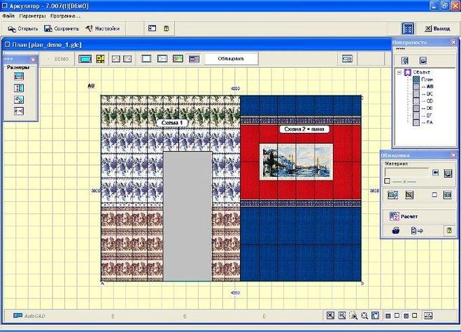

Одна из самых простых и хороших программ «Алькулятор 7.01», благодаря этой программе можно полностью рассчитать количество плитки для комнаты, задав при этом нужные параметры: ширина, высота, длина. Программа сеть бесплатная, но у неё меньше возможностей, но бесплатная программа также рассчитывает количество плитки, но есть и лицензионная программа, у которой существует возможность не только сделать расчеты, но и распечатать будущий дизайн комнаты.

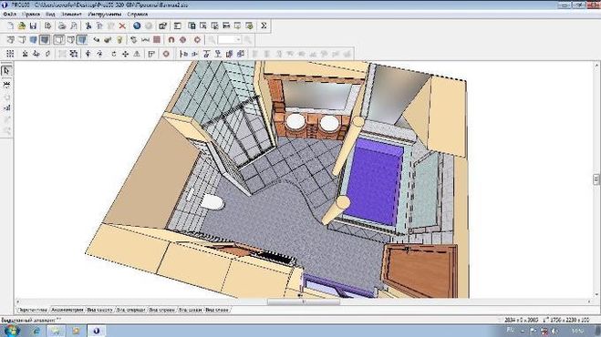

Если хотите не только рассчитать плитку для ванной комнаты, но и создать небольшую визуализацию будущей ванной, тогда советую обратить внимание, а такую программу как PRO100. Эта программа очень понравилась, так как можно сделать расчёты во время любых подготовительных работ.
