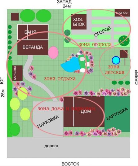

Для создания ландшафта участка прежде всего надо видеть этот участок, его будущую инфраструктуру, его будущий ландшафт и т.д. Однако есть рекомендации специалистов в которых говорится что:
под застройки отводить нужно 9-11 % площади, под сад, огород - 65-77 %, под хоздвор, проезды, дорожки, площадки а так же декоративное озеленение - 14-16 %. Вот из этих данных и нужно строить будущий ландшафт данного участка. Далее нужно строго определится с направлениями север-юг-запад-восток, от этого будете строить инсоляцию участка. Есть замечательная программа которая Вам поможет в этом деле СИТИС:Солярис 5.10 вводите в нее правильные данные и она все просчитает сама. Главное надо знать что в помещениях солнце должно быть не менее 2,5 часов. Вот примерный план данного четырехугольного участка:
