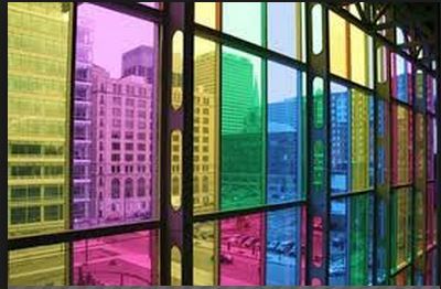

Практически любой оттенок окна можно сделать тонировочной пленкой. Стоимость ее в среднем от 500руб/м.кв.
Нанести ее на стекло не составляет больших сложностей и справиться с такой работой может практически каждый.
  • Вначале вырезаете кусок пленки, чтобы он выходил за края стекла около 1см.
  • Моете окно мыльным раствором и удалите его резиновым шпателем.
  • Смачиваете стекло с пульверизатора мыльной водой.
  • Желательно с помощником снимаете с пленки защитный слои и смачиваете ее тем же мыльным раствором;
  • Наложите тонировочную пленку клеевым составом на стекло и аккуратно разглаживайте ее резиновым шпателем от центра к краям;
  • Канцелярским ножом обрежьте выступающую пленку.
Можно затонировать окно и другим способом: добавляете в лак нужного цвета краситель (можно использовать даже пасту от сиреневой авторучки), хорошо размешиваете и покрываете составом чистое сухое стекло. Лакировку стекла нужно делать в горизонтальном положении.
