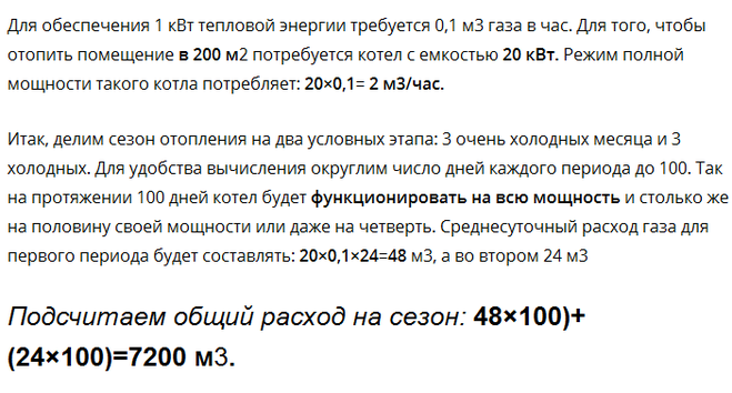

Первым делом Вам необходимо подсчитать мощность будущей системы, рассчитать уровень потребления газа. Сделать это можно примерно таким образом:
Однако, есть несколько нюансов, которые Вы должны учитывать. При расчете нужно учитывать регион проживания, так как зимы в последнее время стали не такими уж суровыми. Советую посмотреть сводку максимальной/минимал­ьной температуры и от нее отталкиваться. Если Вы человек практичный, то все же берите с запасом, мало ли что. Также стоит учитывать и то, что природный газ будет потреблять не только система отопления, он также может уходить на приготовление пищи или подогрев воды. Исходя из этого, конечную цифру нужно еще скорректировать под конкретные запросы жильцов.
