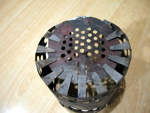

Предлагаю следующий порядок работы:
• из нержавейки вырезается развертка печки. По ее нижнему краю делаются зубцы длиной порядка 3 см, которые загибаются внутрь под углом 90 градусов;
• по размеру кружки вырезается дно печки. Оно прикрепляется к среднему зубцу печки таким образом, чтобы могло задвигаться и выдвигаться. Для этого в дне прорезаются два паза (параллельно), а на зубце вырезаются два «уха». Они вставляются в пазы дна, после чего загибаются;
• подобная конструкция не дает дну выпасть, когда печь раздвигают. Даже при поднятии печки из нее высыпется только пепел. В походном положении дно задвинуто, стенки печи свернуты и защелкнуты замком, поэтому печка по габаритам напоминает кружку.
Функциональность такой печки хорошо продемонстрирована на прилагаемом видеоролике
