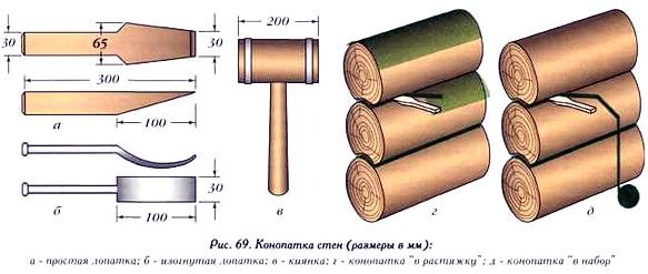

Конопатка снаружи и изнутри производится "без фанатизма", если установлены, двери, окна и так далее, то важно что бы сруб не перекосило, при сплошной конопатке по периметру сруб может подняться до 15-и см (!), Вы представляете что будет с Вашими дверями и окнами?
Или Вам надо конопатить герметиком, технология не сложная, очистили швы, нанесли герметик и разровняли шпателем,
герметик не устойчив к УФ излучению, но его можно защитить, или наружной отделкой (к примеру евровагонкой) или специальными рейками нащельниками.
В этом случае в щели вставляется пакля, чуть уплотняется, при необходимости удаляется старая пакля.
Конопатка производится два , три раза, первый раз на стадии строительства, второй раз после усадки (это где-то год) и при необходимости после полной усадки (это лет 5-ь).
Нет информации в вопросе, Вы конопатили сруб вообще когда нибудь?
Собственно конопатка на первый взгляд кажется работой простой, но это только на первый взгляд. На самом деле конопатка старого сруба сложное мероприятие. Во первых нужно удалить старый материал, затем все нужно ошкурить и зачистить все места покрытые плесенью. Затем все обработать антисептиками и противопожарными пропитками затем дать просохнуть и можно начинать работу. Вначале нужно проконопатить внутренние пазы начинать нужно снизу, работать следует без особого нажима. При сильном нажиме дом может сильно повести. Вообще то дом при конопатке должен подняться от 5 см. до 7 см. больше не нужно. Затем делается внешняя конопатка, после всего делают конопатку окон и дверей. После чего можно пройтись со всех сторон вставочным канатиком. Вот пожалуй такой процесс конопатки старого сруба.
