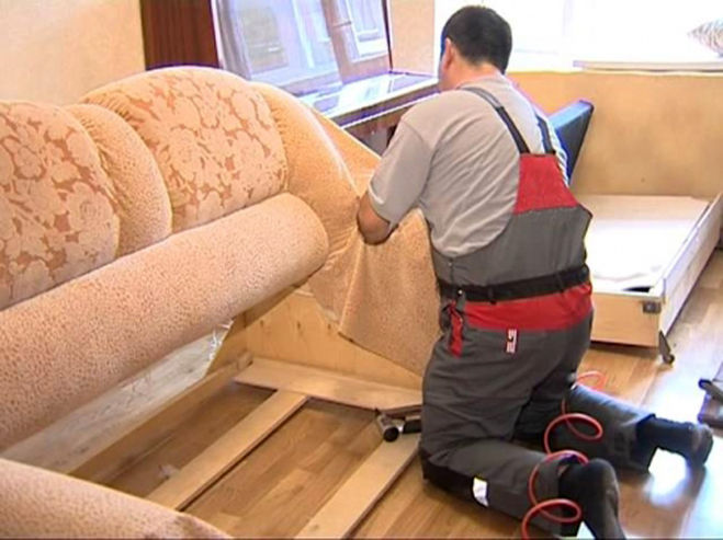

Была приблизительно такая же ситуация- необходимо было сделать обновление дивана уголок. Долго думали, по какому пути пойти: или сделать новые чехлы, или поменять оббивку. Пошли по второму пути. Решили поменять оббивку (первый опыт) и сделали это следующим образом:
  • аккуратно сняли старую оббивку, которая в последствии послужила выкройкой для новой оббивки;
  • произвели ремонт нескольких деталей каркаса дивана;
  • по старой оббивке посчитали необходимое количество ткани и сделали ее раскрой;
  • заменили просевший паралон;
  • сшили оббивку и закрепили на диване мебельным степлером.
Диван получился как новый, а экономия на лицо.
