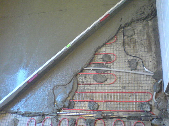

Хотим смонтировать теплые полу в кухне, коридоре и санузле под плитку. Помимо цены на монтаж нужно определиться с последующим расходом электроэнергии при эксплуатации и соответственно с будущими расходами. Как правильно произвести расчет расхода электроэнергии?
