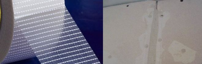

Армирующая лента применяется в отделочных работах. Её используют для предотвращения образования трещин в местах стыка плит, между различными панелями, между гипсокартонными листами, в местах соприкосновения различных материалов, например, поверхности стены и оконных рам.
Обязательно поверхность сначала подготовить. Если укрепляете шов между листами гипоскартона, то сначала углы скруглить, срезать канцелярским ножом их под углом 45 градусов. Затем нанести шпатлевку на шов, наносить чуть шире армирующей ленты. На слой нанесенной шпатлевки укладывается армирующая лента, слегка вдавить в слой шпаклевки, чтобы прилегла плотно. Когда шпатлевка высохнет, шпателем зачистить от лишней шпатлевки и выровнить новым слоем шпатлевки.
