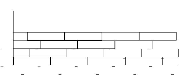

Ламинат укладывают с отступом от стены на два сатиметра для звукоиоляции. При этом его укладыват полосками, отрезая лишнее. Укладку следующей полосы начинают с отрезанного куска. В общем, это кусок не должен быть слишком коротким. И чтобы не совпадали поперечные швы на полосках. то можно все рассчтать конкретно по размерам помещния.
