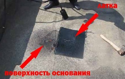

Допустим, у Вас затекает в одном или двух местах и кровля- рубероид на битуме:
  • самый простой, но действенный способ в данной ситуации:
  • вырубить проблемный участок рубероида;
  • очистить его до бетонного основания от грязи, остатков битума и погрунтовать битумной грунтовкой;
  • сделать две заплатки (одна точно по размерам вырубленного места, а вторая- с нахлестом по 50-70 мм на каждую сторону;
  • шпателем нанести битумную мастику и приклеить первую заплатку;
  • наносите мастику и приклеиваете вторую заплатку.

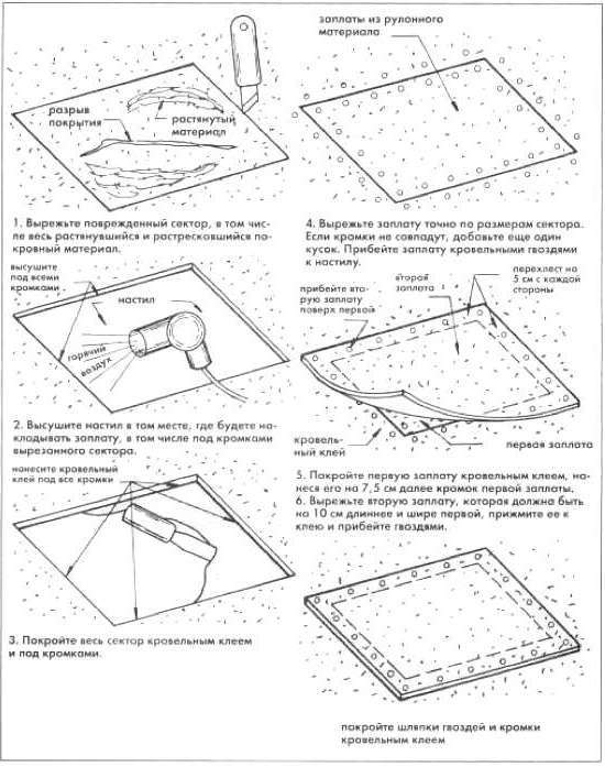

Если протечка всего одна и кровля не очень старая, ремонт можно провести обыкновенной заплаткой. Есть два варианта, кслассический - вырезается поврежденный участок или просто снимается верхний слой, поверх с перекрытием шва в 5 см, накладывается новый кусок и запаиватся или наплавляется. Второй отличается тем, что заплатку ставят ровно тако же размера как вырез, швы потом заделываются битумной мастикой. Вообще разнообразие битумных мастик и клеев сейчас огромной, поэтому проблем с заделкой быть не должно.
Чтобы своими руками выполнить ремонт кровельного покрытия, требуется определить степень повреждения в первую очередь. Тогда можно принять решение : требуется локальный ремонт локальных участков гаражной кровли либо при полном износе материала нужны серьезные работы по замене кровельного материала .
Нужно убрать мусор, хорошо очистить рулонное покрытие крыши гаража. Следует аккуратно вырезать поврежденные части рубероида. Влага и все загрязнения нужно удалить после вскрытия внешнего слоя рубероида . Кровельное покрытие очень хорошо просушиваем.
Разогретым битумом промазываем вскрытый участок. За края участка вырезанного рубероида на 15 см должна заходить внешняя заплатка. Слой битумной мастики наносим поверх заплатки, которую мы внутри уложили. Отогнутые края рубероида плотно прижимаются.
