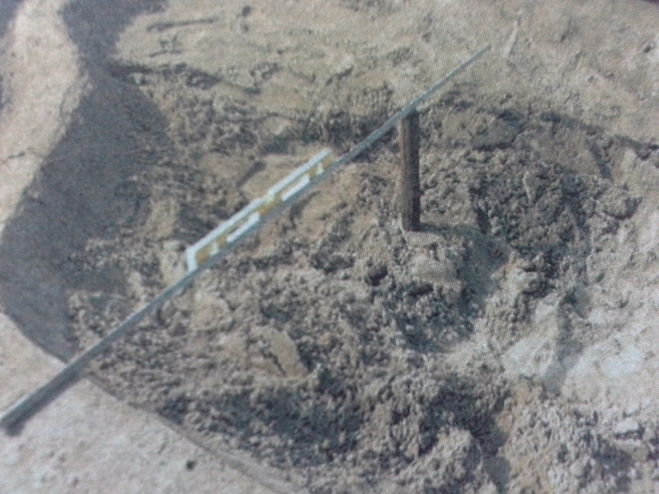

Форма водоема зависит от вашей фантазии, но профиль дна желательно сделать ступенчатым. Глубина садового пруда должна быть не менее 80 см иначе он быстро обмелеет и зимой оно будет промерзать, что приведет к гибели всего живого в пруду. Размечаем контур пруда, вынимаем необходимое количество грунта для первого яруса, затем размечаем -второй, выкапываем и т.д. Если вы собираетесь разводить рыб, то самое глубокое место должно быть 150-180 см для их зимовки. Чтобы определить высоту берегов посредине устанавливаем столбик и замеряем его по отношении к поверхности

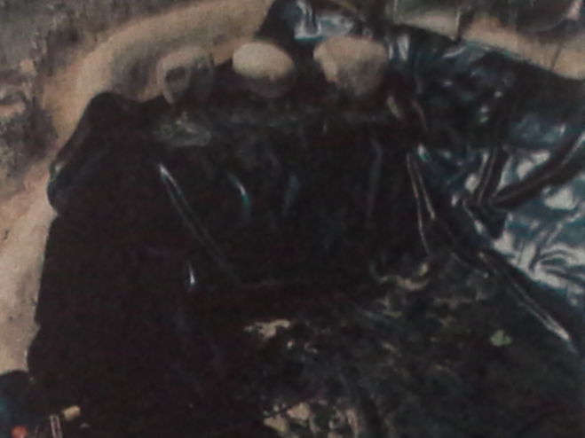

. Удаляем корни деревьев ,острые камни и прочий мусор иначе он может повредить гидроизоляцию. Тщательно утрамбовываем дно и стенки. На пологие участки насыпаем песчаную подушку около 10 см и снова тщательно утрамбовываем. Для укрепления бортиков сделайте опалубки и залейте раствор, либо самостоятельно сделайте бетонные плиты и укрепите борта пруда.Далее на дно уложите геовойлок толщиной 0,5 - 1см, для защиты гидроизолирующей пленки. Войлок укладывайте полосами, внахлест 10 - 20см. Теперь надо определиться с гидроизоляционным материалом. Можно купить полиэтиленовую пленку (2 слоя) служит примерно 2-3 года, черная 3-4 года, пленка из поливинилхлорида (ПВХ) служит до 15 лет или бутилкаучуковая резина срок службы которой около 30 лет. Чтобы рассчитать длину пленки надо максимальную длину пруда+2 глубины+60см. Чтобы рассчитать ширину надо максимальную ширину+2 глубины+60см. Укладывать ленку желательно в теплый солнечный день, когда она немного нагреется, то будет более эластичной и податливой будет лучше тянуться, с легкостью огибая все уступы .

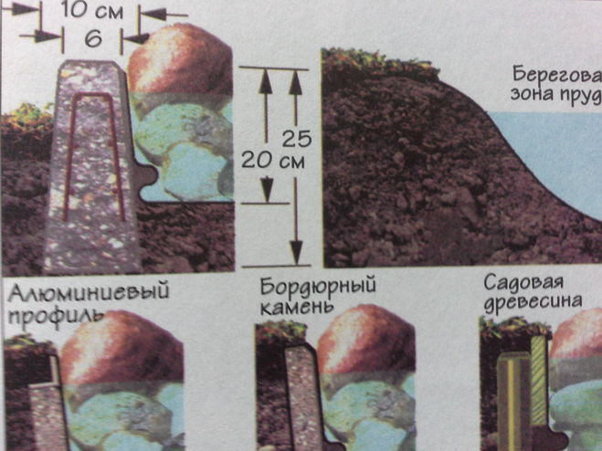

Пленку на дно надо укладывать с небольшим запасом иначе в мороз она может оторваться от кромки пруда. Для закрепления краев пленки, по периметру выкопайте вспомогательную траншею ,чтобы подвернуть и закрепить в ней пленку залыпав их щебнем. Теперь следует укрепить кромку пруда. Для этого можно использовать алюминиевый уголок высотой 50 см, прикрепил его дюбель к бетонным краям и обложить кусками газона, либо пластиковыми трубами, прибитыми к колышкам.
Проделав это вы предотвратите осыпание земли в пруд. Украсьте кромку природным камнем и расставьте подготовленные растения в контейнерах. Выложите дно пруда камнями. Чтобы вода в пруду не застаивалась, обеспечьте постоянную циркуляцию воды с помощью погружного насоса, который устанавливаем на дно пруда, протянув трубы к истоку ручья.Исток должен быть расположен выше уровня пруда. Желательно установить напорный очистной фильтр. Теперь пришло время наполнить пруд водой, высадить растения и облагородить прибрежную зону.

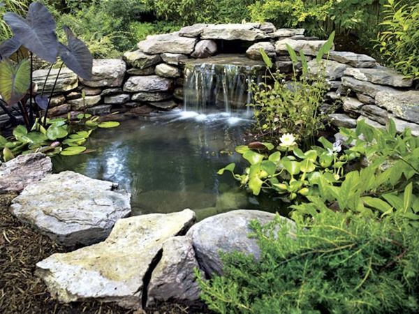

Устройство пруда в саду на самом деле не такое уж и сложное занятие, если изначально определиться из чего он будет состоять (из каких элементов и материалов) и каков алгоритм действий.
Поначалу советую определиться с дизайном - нет ничего невозможного, поэтому мечтайте и зарисовывайте свои мечты на бумаге. Также на данном этапе могут помочь журналы с ландшафтным дизайном и прочие строительной тематики. Далее, подыскиваем место, где хотим установить садовый пруд и определяемся с размерами. Если на участке есть хотя бы небольшой перепад высот, то есть смысл задуматься о сооружении небольшого водопада, такой пруд будет смотреться еще более эффектно.
