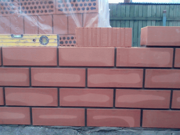

Кирпич, по моему мнению, наиболее качественный и надежный материал. Гаражи из кирпича довольно дорогостоящие за счет стоимости материала и услуг укладчика кирпича. Однако, преимущества все же выбиваются далеко вперед. Так, гараж не такое уж и большое строение. Если у Вас есть время, то возвести гараж можно и самостоятельно, конечно , сначала придется изучить некоторые особенности работы с кирпичом, а затем немного потренироваться на небольшом участке. К тому же, такие навыки всегда полезны.
Чтобы гараж получился действительно теплым и долговечным, рекомендуется стены выкладывать толщиной не менее, чем в полтора кирпича (+ к этому еще оштукатуривание и утепление). Зато, кирпичный гараж прослужит не менее 100 лет, а может и не одну сотню лет.
Гараж из кирпича "дышит", быстро нагревается и долгое время сохраняет тепло, с таким материалом Вас не будет беспокоить конденсат, а это особенно актуально в зимний период.
