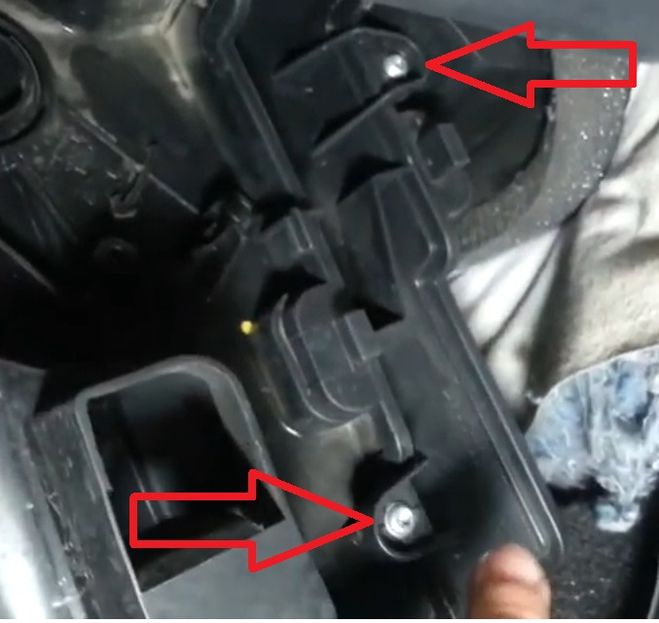

Если не ошибаюсь, там установлен фильтр К1321 (по производителю Фильтрон).
Сам фильтр под бардачком справа, т.е. где сидит пассажир.
Берём звёздочку Т20 и наклоняемся под бардачок.
Ближе к центру в торце увидите 2 звёздочки под торкс Т20, они находятся на продолговатой крышке пластиковой.
Крышка на защёлках, поэтому её надо немного изогнуть при снятии.
Когда сняли крышку, тогда увидите или почувствуете фильтр, он достаётся двумя пальцами на себя.
Когда будете ставить новый фильтр, посмотрите сбоку на него, там стрелка должна быть, это направление движения воздуха, стрелка должна смотреть внутрь салона.
Поставили фильтр и возвращайте крышку на место, закручивайте винты под звёздочки и дело сделано.
